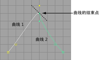

编辑曲线 > 对齐曲线(Edit Curves > Align Curves)
对齐曲线的端点。
