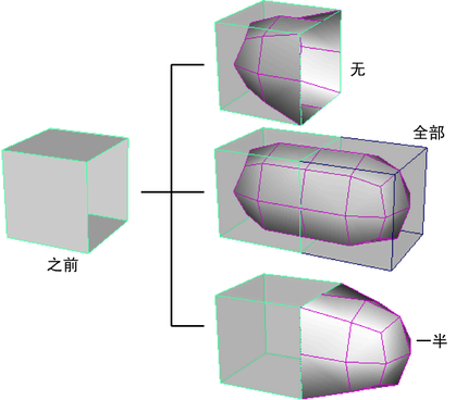

控制平滑网格和代理网格镜像和/或相对于彼此放置的方式。
将在代理网格中创建平滑网格。
将在代理网格中创建平滑网格,且代理网格和平滑网格同时基于“镜像方向”(Mirror Direction)镜像。
对代理网格的一半所做的调整会自动镜像到另一半,这使得对称建模变得更容易。
将紧邻代理网格创建平滑网格(基于“镜像方向”(Mirror Direction))。这样您就可以修改代理网格并在平滑网格上清楚地看到结果。
使用镜像完成对象建模后,请使用网格 > 平滑代理 > 移除细分曲面代理镜像(Mesh > Smooth Proxy > Remove Subdiv Proxy Mirror)移除平滑网格。然后创建一个用于对对象设定动画的新细分曲面代理(将“镜像行为”(Mirror Behavior)设定为“无”(None))。

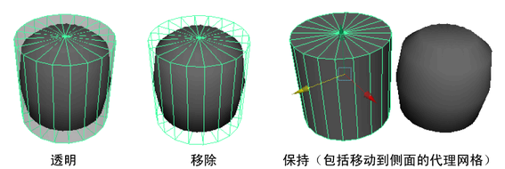

控制代理网格材质的外观,使之最适合您希望的工作方式。
设定代理网格材质的透明度属性。该材质是由细分曲面代理操作创建的。
