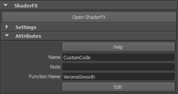

将 main (void) 更改为函数定义,使其与“自定义代码”(Custom Code)节点默认提供的函数定义类似:
CustomCode1178Output CustomCode1178Func( float2 UV )

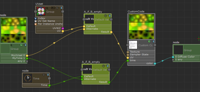

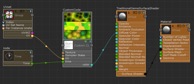

现在,可以为您的自定义代码节点使用此代码。将其按如下所示进行连接,在 ShaderFX 编辑器中和 Viewport 2.0 OpenGL 模式下证明其动画。

使用上述代码创建“自定义代码”(Custom Code)之后,即可创建网络,例如下面这种网络。

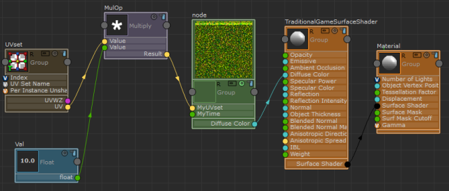

有关创建组并使用“默认值”(Default Value)节点的更多详细信息,请参见为组节点提供其他输入并标记组节点端口。
在此示例中,我们提供了一个默认的 UV 集和默认的时间节点,同时允许用户提供其他 UV 集。
