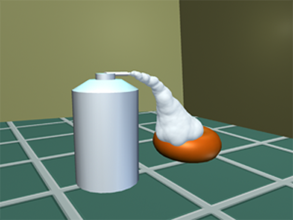

“力场生成”(Force Field Generation)特性
可以从您的 nParticle 对象生成力场,从而推动 nCloth 对象或其他 nParticle 对象远离您的 nParticle,或拉动 nCloth 对象或其他 nParticle 靠近您的 nParticle。虽然由 nParticle 对象生成的力场类似于由 nCloth 生成的力场,但是 nParticle 从 nParticle 对象的各个粒子或点生成力。该力称为“点力场”(Point Force Field)“点力场”(Point Force Field)由力场的幅值以及“点场距离”(Point Field Distance)定义,点场距离是距生成对象处于活动状态的场的距离。正“点场幅值”(Point Field Magnitude)值产生推动 Nucleus 对象远离的力,而负“点场幅值”(Point Field Magnitude)值生成拉动项目靠近 nParticle 的力。立场的活动区域由“点场距离”(Point Field Distance)属性定义。可以使用“点场比例”(Point Field Scale)渐变来控制“点场幅值”(Point Field Magnitude)如何沿“点场距离”(Point Field Distance)定义的区域分布。
nParticle 对象还可以生成“自吸引”(Self Attract)力。通过调整“自吸引”(Self Attract),nParticle 对象的各个粒子都可以彼此吸引或排斥。
