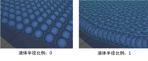

    • “粒子大小”(Particle Size)区域中,调整 nParticle“半径”(Radius)以适合模拟。请参见半径
    • “液体模拟”(Liquid Simulation)区域中,设定“液体半径比例”(Liquid Radius Scale)。请参见液体半径比例
      nParticle 重叠也会受 nParticle“半径”(Radius)影响。

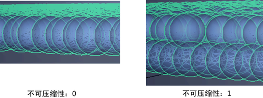

    • 设定“不可压缩性”(Incompressibility)以指定希望液体抵制压缩的量。
      请参见不可压缩性
