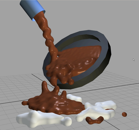

创建 nParticle 对象之前,您可以指定要创建的 nParticle 的样式。nParticle 样式与模板相似,为 nParticle 对象的外观、大小、渲染类型和碰撞属性提供预设属性设置。可以将 nParticle 样式用作模拟的起始点,然后调整特定属性以满足您的需要。下表列出了每个 nParticle 样式的预设属性设置。
