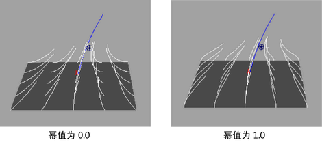

幂(Power)
仅当将“全局”(Global)用作“吸引器模型”(Attractor Model)类型时,该属性才可用。使用“幂”(Power),可设定曲线如何影响毛发束。您输入的值是衰减函数的幂,可使毛发根部所受的影响小于尖端所受的影响。
0.0 — 整个毛发长度均受影响。
1.0 — 毛发根部所受的影响较小。

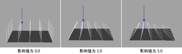

影响(Influence)
设定曲线将对毛发产生多大的影响。您输入的值可以线性方式增加或减少对毛发长度的影响。使用以下属性作为指导方针:
0.0 — 没有影响。
1.0 — 标准影响。
如果使用“全局”(Global)作为“吸引器模型”(Attractor Model)类型,则可以使用大于 1.0 的值,以产生更大的影响。

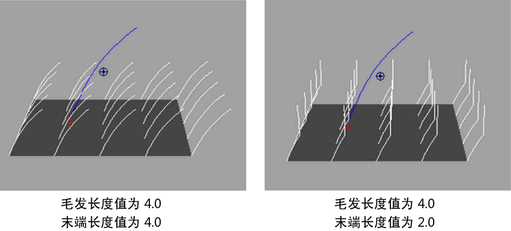

结束长度(End Length)
以世界坐标系中使用的单位沿毛发设定毛发不再受影响的点。要获得最佳效果,则该值应至少等于最长的毛发长度。如果使用较小的值,则毛发的尖端将不受影响。
注:
如果将“长度”(Length)区域中的“噪波振幅”(Noise Amplitude)添加到毛发描述中,则“结束长度”(End Length)应长于毛发长度,以考虑噪波创建的附加长度。

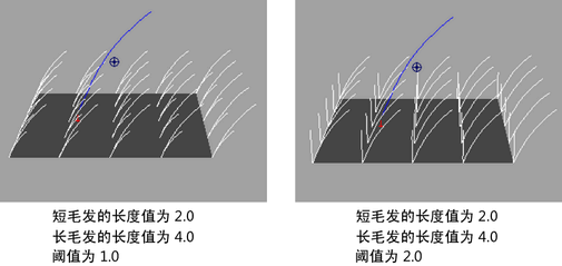

阈值长度(Threshold Length)
短于该值的毛发束根本不会受影响,因此不会移动。使用该值,可以在影响较长的毛发束的同时,防止影响较短的毛发束。
