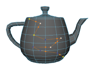

在网格上执行以下操作之一,创建第一个切割点:
单击某个顶点
单击某条边上的任意位置
提示:
按住 Shift 键并单击某条边以从其中点开始绘制。
必须从顶点或边开始切割。如果从面开始切割,还将选择最近的顶点,从而创建两个切割点。
单击另一边、顶点或面以向切割线添加一个点。
插入分隔多个面的点时,将自动创建任何必需的中间点。您也可以沿同一条边执行多个切割。

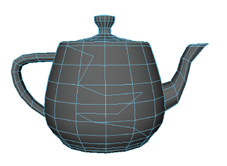

执行下列操作之一,对面进行切割:
按 Enter 键
