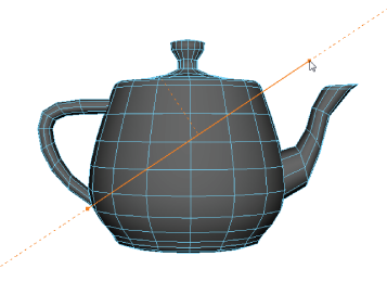

  3. 单击网格两侧以定义两个切片点。
    切片点之间将显示一个橙色切片预览线。此线表示切片平面。
  4. 要编辑切片平面,请执行以下操作:
    • 按住 并拖动以重新定位平面。
    • 拖动以重新定位切片点。

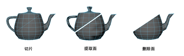

  5. (可选)在显示的“建模工具包”(Modeling Toolkit)窗口中,选择“切片工具”(Slice Tool)选项中的“删除面”(Delete Faces)“提取面”(Extract Faces)
    此时将出现一条垂直于切片预览线的虚线,指示将删除或提取面的网格一侧。
  6. 按 Enter 键或单击鼠标右键 () 沿切片平面切割网格。

  3. (可选)在显示的“建模工具包”(Modeling Toolkit)窗口中,选择“切片工具”(Slice Tool)选项中的“删除面”(Delete Faces)“提取面”(Extract Faces)
  4. 单击其中一个“沿平面的切片”(Slice Along Plane)按钮。
    将沿选定平面对网格进行切片,并显示一个操纵器。
  5. 使用操纵器调整切片。
