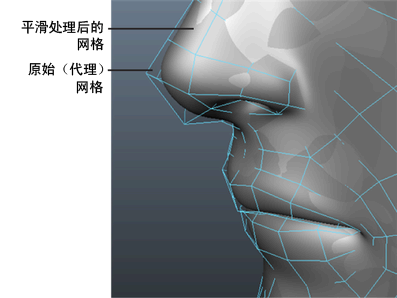

“细分曲面代理”(Subdiv Proxy)平滑方法通过添加多边形并将其放置在原始的未平滑网格(代理)内来平滑选定的网格。
当您创建细分曲面代理时,网格的平滑版本和原始版本可以同时显示。默认情况下,原始网格显示为部分透明,以便查看下方的平滑网格。
网格通过它们的构建历史链接在一起,这样,对代理形状或拓扑进行的任何编辑也会反映在网格的已平滑版本中。您可以重新定形并对原始网格(代理)设定动画,以及在已平滑网格上查看结果。
