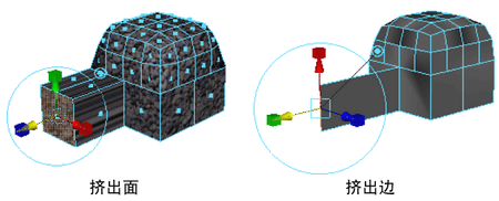

可以使用“挤出”(Extrude)功能(编辑网格 > 挤出(Edit Mesh > Extrude))将多边形添加到现有网格中。可以使用该功能挤出多边形的面、边或顶点。例如,挤出多边形网格上的某个面时,现有面在挤出的侧边上创建新连接面时会向内或向外压缩。
“挤出”(Extrude)选项窗口是上下文相关的。也就是说,显示“挤出”(Extrude)选项窗口时,只有适用于当前选定组件(面、边或顶点)的选项才会显示在窗口中。
挤出多边形的面或边
该操作将创建挤出节点并切换到“显示操纵器工具”(Show Manipulator Tool)。

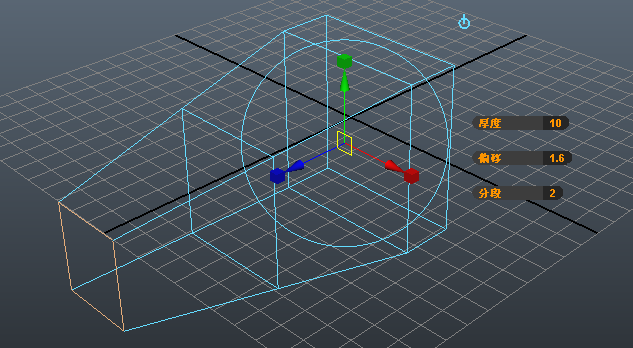

 可以使用“挤出”(Extrude)工具控件来修改选定面或边的“厚度”(Thickness)、“偏移”(Offset)和“分段”(Divisions)(请参见:编辑网格 > 挤出(Edit Mesh > Extrude))。插入数字值或使用  或

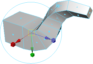

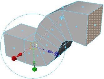

沿路径曲线挤出边或面
例如,增加“分段”(Divisions)数”,以便挤出的多边形更好地匹配曲线的图形。

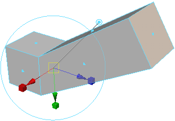

“减少锥化”(Reduce Taper)以便挤出的多边形沿曲线逐渐变得狭窄。(也可以使用“锥化曲线”(Taper Curve)控件来创建更复杂的锥化。)

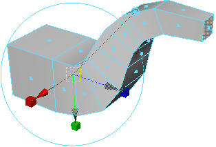

调整“扭曲”(Twist)以便挤出的多边形沿曲线旋转。
