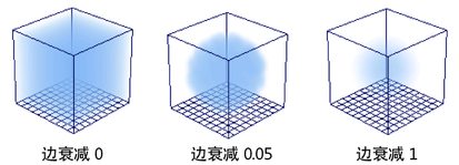

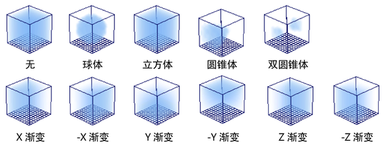

定义一个形状用于定义外部边界,以创建软边流体。
将“衰减形状”(Dropoff Shape)设定为“使用衰减栅格”(Use Falloff Grid)可以定义任意衰减区域。为发射的流体选择“使用衰减栅格”(Use Falloff Grid)时,流体不显示在体积中。请参见为流体容器定义任意衰减区域。
定义“密度”(Density)值向由“衰减形状”(Dropoff Shape)定义的边衰减的速率。0.0 值将导致无衰减。随着该值的增加,“密度”(Density)将从衰减形状的中心向各个边平滑地褪色。
