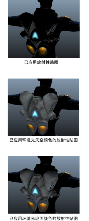

Ambient and Emissive
Emissive Map
- 启用该选项并将文件纹理连接到 Emissive Map,可以应用如光源般明亮的放射性纹理。若要停止使用纹理,请禁用 Emissive Map。
Emissive Intensity
- 使用该属性可控制放射性贴图为着色器贡献的量。
- Ambient Sky Color / Ambient Ground Color
- 使用这些选项可以通过模拟来自地面或天空的灯光使对象变亮。
Ambient Occlusion Map
- 选择此选项可向场景添加环境光遮挡。连接仅影响着色器中环境光的预烘焙贴图。

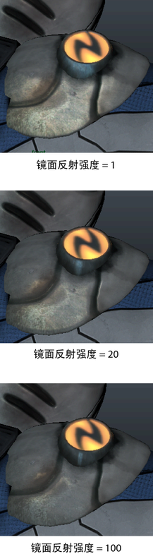

- 选择 Specular Map 可根据纹理中的值增加或减少对象的镜面反射量。镜面反射贴图中的 RGB 通道控制 Specular Color,而镜面反射贴图中的 Alpha 通道控制 Specular Power。
Specular Color
- Specular Color 可控制镜面反射的亮度和颜色。
Specular Power
- Specular Power 可控制镜面反射高光的形状。

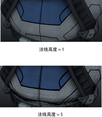

Normal Height
- 使用 Normal Height 选项可在法线贴图纹理中更改凹凸的高度。

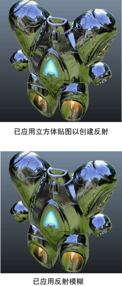

Reflection Cube Map
选择
Reflection Cube Map 选项可在场景中包含反射。
Reflection Cube Map 可使您创建更逼真的预烘焙反射。使用此选项可连接
.dds 立方体贴图。
提示: 您可以使用免费的第三方工具生成立方体贴图。

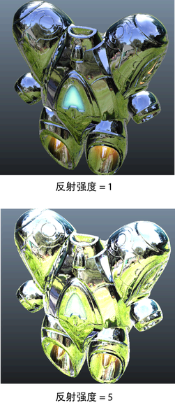

Reflection Intensity
- 使用该滑块可调整对象上反射的强度。
Reflection Blur
- 使用该选项可创建模糊的反射效果。该选项可使您进一步控制要尝试模拟的金属或材质的类型。

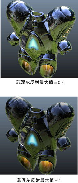

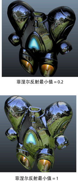

- Reflection Fresnel Min / Reflection Fresnel Max
使用 Reflection Fresnel Min) 和 Reflection Fresnel Max) 可以根据面平行于还是垂直于摄影机来调整反射量。
使用 Reflection Fresnel Min 可将更多反射添加到对象的面(朝向摄影机)。
使用 Reflection Fresnel Min 可将更多反射添加到对象的面(与摄影机垂直)。
这些选项最适用于曲线型对象。

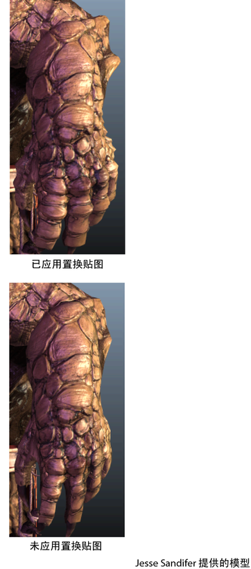

Displacement map
选择 Displacement map 可使用置换贴图。置换贴图会挤出或缩进网格的顶点。与细分结合使用以生成对象中其他细节时,置换贴图尤其有用。
置换贴图优于法线贴图之处在于:阴影可以拾取置换贴图的新细节。

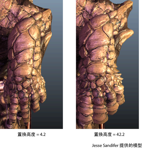

Displacement Height
- 使用该属性可缩放您的置换。

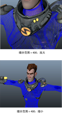

Tessellation Range
- 设置该属性时,根据对象距离摄影机的远近来控制细分。
注: 您可能会发现在调整细分时启用
WireFrameON 最轻松。

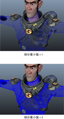

Tessellation Minimum
整个网格中细分的值是恒定的。值为 1 表示无细分。
增加 Tessellation Minimum 的值可提高分辨率。

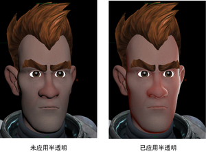

Translucency
Translucency
- Translucency 功能模拟灯光穿过对象。例如,如果模拟人的蒙皮,蒙皮将变得更红。选择该属性可使用以下选项。
注: 使用这些选项可将半透明添加到对象。该选项模拟灯光穿过对象,以赋予它更逼真的外观。

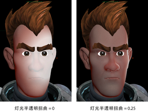

Light Translucent Distortion
使用该值可设置法线(每像素)影响半透明的程度。
如果设置为 0,则整个对象的半透明度是一致的。
如果设置为大于 0(例如 0.5),半透明效果不再一致,而是基于法线断开和扭曲。结果显得更为自然。

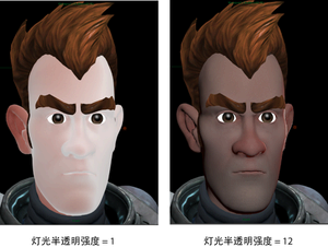

Light Translucent Power
- 使用该属性可更改半透明区域的焦点或大小。

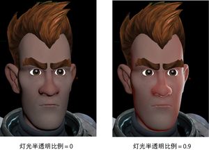

Light Translucent Scale
- 使用该选项可调整对象后面的灯光所创建的半透明程度。将滑块调整为 0 时,对象中没有半透明度。
