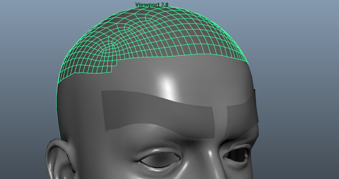

- 选择多边形曲面或面,然后单击“创建新描述”(Create New Description)。描述是用于生成基本体的样本。请参见创建 XGen 描述。

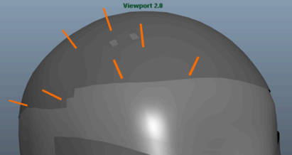

- 创建 XGen 描述之后,选择“添加或移动导向”(Add or Move Guides)工具  ,然后在头皮上放置一些导向。 ,然后在头皮上放置一些导向。

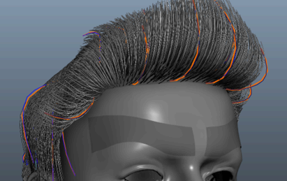

-  若要改变导向的形状以创建发型,请选择所有的导向,然后转到“工具”(Utilities)选项卡并选择“导向作为曲线”(Guides as Curves)工具。有关如何控制 XGen 导向方向的信息,另请参见形状导向。

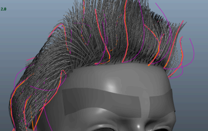

-  现在,您可以通过使用场将不同的行为应用于样条线基本体来设置头发系统动画。
 现在,您可以通过将不同的行为应用于“修改器”(Modifiers)选项卡中的样条线基本体来设置动画线的动画,例如“风”(Wind)  。 。
