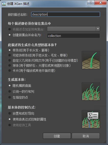

使用“创建 XGen 描述”(Create XGen Description)窗口中的选项来设置要生成的基本体的位置、外观和行为。创建新的 XGen 描述时,将创建 XGen 面片 并将其绑定到选定的多边形网格。同时也创建集合。
若要创建描述,请选择要生成基本体的多边形网格或多边形面,然后执行以下操作之一:
图标。 按照“创建 XGen 描述”(Create XGen Description)中的说明创建新的描述。
为描述选定的基本体类型会影响用于设置基本体特性的工作流。例如,可以使用不同的 XGen 属性来实例化“自定义几何体/归档文件”(Custom Geometry/Archives),然后对“样条线”(Splines)、“球体”(Spheres)或“卡片”(Cards)执行此操作。
您所选择的方法可以设置如何将基本体放置在多边形曲面上。
选择用来控制基本体的方法会影响用于定位和修改基本体的工作流。
