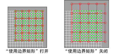

使用边界矩形(Use Bounding Rectangle)
如果启用该选项,那么当前晶格操纵器就无法延伸过外部边或目标几何体的边界

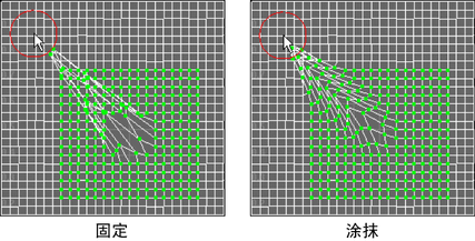

UV 涂抹工具(UV Smudge Tool)
将选定 UV 及其相邻 UV 的位置移动到用户定义的一个缩小的范围。
效果类型(Effect type)
选择 UV 跟随笔刷工具的方式。
固定(Fixed)
“UV 涂抹工具”(UV Smudge Tool)笔刷移动的方向移动选定 UV。UV 看起来跟随笔刷或随笔刷移动。该设置移动 UV 的方式与“软修改工具”(Soft Modification Tool)移动顶点的方式类似。
涂抹(Smudge)
“UV 涂抹工具”(UV Smudge Tool)笔刷移动的方向拖动或涂抹 UV。
