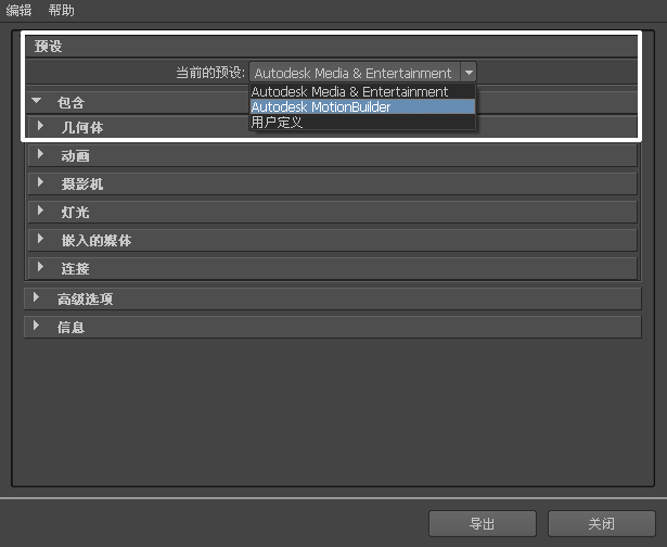

选择预设
您可以在 Maya FBX 插件“预设”(Presets)部分的菜单中选择预设。
编辑预设
如果更改预设,则预设字段将显示“用户定义”(User defined),以表示该预设与其默认状态不同。插件会将“用户定义”(User defined)状态保存在一个临时文件中,这样您在下次使用插件时该设置将成为默认设置。
也可以将您的设置保存为自定义预设。请参见创建自定义预设
