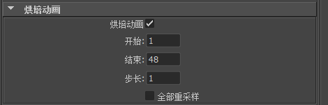

通过激活该选项,您可以在导出时烘焙(或绘制)动画。
这样可将所有不支持的约束(包括 Maya 支持的约束和 FBX 约束)烘焙到动画曲线。然后,您可以将这些曲线导入到其他不支持这些 Maya 约束的应用程序中。
默认情况下,Maya FBX 插件会从主机应用程序的当前时间轴设置中自动获取“开始”(Start)和“结束”(End)值。可以手动输入自定义的开始、结束和步长值以烘焙特定的时间段。
烘焙动画(Bake Animation)的“开始”(Start)/“结束”(End)/“步长”(Step)值无法保存在预设中。FBX 插件始终从导出的场景中提取这些值。详细信息请参见 FBX 预设“烘焙动画”(Bake Animation)设置。
“步长”(Step)值定义每帧所创建的关键帧的个数,默认值为 1。例如,如果将“步长”(Step)值设置为 2,则每隔一帧仅能烘焙和导出一个关键帧。
使用“全部重采样”(Resample All)选项甚至可以烘焙所支持的动画元素。该选项与烘焙动画(Bake Animation)选项不同,后者仅有选择地烘焙不受支持的元素。
“全部重采样”(Resample All)选项使用主机应用程序的帧速率或“时间”(Time)设置对动画进行重采样。
“全部重采样”(Resample All)选项的状态会根据烘焙动画(Bake Animation)选项的状态而相应发生变化。如果烘焙动画(Bake animation)处于激活状态,则“全部重采样”(Resample All)也处于激活状态。
如果场景中存在动画,其中一小部分包含不支持的约束或控制器,可以使用此设置自定义 Maya FBX 插件导出过程,来避免仅当一小部分不受支持时,对整个场景中的动画数据进行重采样。

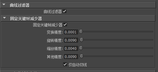

通过激活“曲线过滤器”(Curve filters),您可以在导出过程中对功能曲线应用动画过滤器。

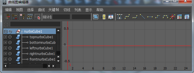

激活“固定关键帧减少器”(Constant Key Reducer)过滤器可以移除多余的关键帧。多余的关键帧是指具有相同值的关键帧,等同于曲线上的平面水平插值。多余关键帧通常是过滤前对 FCurve 重采样的结果。
之前:
过滤之前重采样的 FCurve
之后:
进行过滤并移除了多余关键帧后的 FCurve(基于阈值设置)
您可以为每种类型的变换设置特定的阈值:“平移精度”(Translation Precision)、“旋转精度”(Rotation Precision)、“缩放精度”(Scaling Precision)和“其他”(Other)。“其他”(Other)包括混合变形和自定义属性曲线等变换。
默认值为:
这些值表示通用单位。因此,可能需要修改与场景(例如,使用较大比例或较小比例的场景)的真实比例相关的阈值。
如果使用此过滤器来消除噪音(例如从运动捕捉数据),则可能需要修改这些值。
| 设置 | 说明 |
| 平移精度(Translation Precision) | 变换曲线的阈值(通用单位)。 |
| 旋转精度(Rotation Precision) | 旋转曲线的阈值(通用单位)。 |
| 缩放精度(Scaling Precision) | 缩放曲线的阈值(通用单位)。 |
| 其他精度(Other Precision) | 其他曲线的阈值(通用单位)。 |
| 仅自动切线(Auto tangents only) | 此选项可确保仅过滤“自动”关键帧类型。否则,可能会删除内插值大于特定阈值的关键帧。 |
Maya FBX 插件将所有动画关键帧转化为“用户”(User),后者不是“自动”(Auto)“自动切线”(auto tangent)。若要确保固定关键点减少发生,请取消激活“固定关键点减少器”(Constant Key Reducer)选项中的“仅自动切线”(Auto Tangents Only)。
