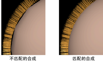

NURBS 细分(Nurbs Tesselation)
(该选项仅由“Maya 软件”(Maya Software)渲染器使用。)用于 NURBS 曲面的细分因子毛发有时高于 Maya 针对 NURBS 曲面使用的默认细分因子。这有时这会导致不匹配的组合。
使用该选项可以设定由毛发渲染器使用的 NURBS 曲面的细分因子。
