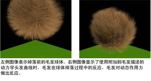

如果要设定场景动画,可以使毛发对移动和外力做出反应,以创建更自然的毛发。例如,当动物抖动毛发时,毛发通常不会停在一个位置(除非毛发很短),而是随身体移动而做出反应。同样,在刮风的时候,长毛发也会四处飘动。
若要对毛发进行造型,并创建真实的动态毛发模拟,请使用连接到毛发描述的头发曲线。这些曲线可以是任意长度或形状。它们可以是静态的(用于造型),也可以是动态的。如果希望毛发对动态力做出反应,则使用动力学头发曲线。例如,可以设置狗身上的毛发,以便其在抖动身体时,毛发会作出相应反应。
