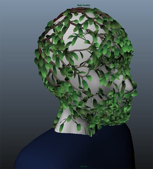

您可以使用占用曲面占用体积属性在管中创建任意图案,类似于密集灌木丛、复杂藤蔓系统或树叶和其他生物形状的精密细节。

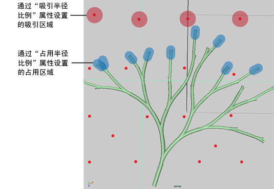

若要模拟 Paint Effects 的空间占据,在绘制对象曲面(占用曲面(Occupation Surface))上的点和在线修改器(Line Modifier)形状(占用体积(Occupation Volume))内的点将生成称为占用吸引力的吸引力。

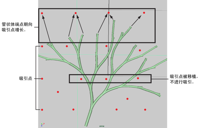

“占用吸引力”(Occupy Attraction)影响笔划的管端点朝向吸引力点增长,直到管占据它周围的区域。当分支点的管端到达某个吸引力点时,该点将失去吸引力。该点不再吸引其他管端点,并视为已被分支占据。
“占用曲面”(Occupation Surface)“占用体积”(Occupation Volume)属性(例如吸引半径比例占用半径比例)会改变力影响管分支增长和大小以及分支角度的方式。例如,“吸引半径比例”(Attract Radius Scale)指定受吸引力影响的区域,而“占用半径比例”(Occupy Radius Scale)指定管端点的占用面积。
