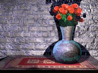

区域光
在 Maya 中,区域光是二维矩形光源。使用区域光模拟曲面上窗口的矩形反射。区域光最初为两个单位长及一个单位宽。使用 Maya 的变换工具调整场景中区域光的大小并放置区域光。
与其他光源相比,区域光用于渲染的时间更长,但产生的灯光和阴影质量更高。区域光特别适用于高质量的静止图像,但对渲染速度要求甚高的较长动画不利。
区域光是物理性的,因此不需要衰退选项。区域光形成的角度和着色点决定照明。当点离区域光越来越远时,角度减小,照明变暗,如同衰退一样。

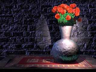

平行光
使用平行光模拟非常远的点光源(例如,从地球表面看太阳)。
平行光仅向一个方向平均地照射。其光线相互平行,就像从无限大的平面垂直发射。

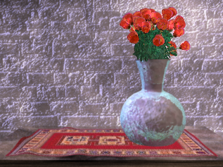

环境光
环境光以两种方式发光:一种是从灯光位置向所有方向均匀发光(类似于点光源),另一种是从所有方向朝所有方向均匀发光(就像从一个无限大球体的内部曲面中发射)。
使用环境光可模拟直接灯光(例如,灯)和间接灯光(灯光反射到房间内的墙)的组合。

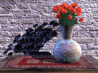

聚光灯
聚光灯在圆锥体定义的狭窄方向内均匀地发出一束光。聚光灯的旋转确定光束的指向。圆锥体的宽度确定光束的宽窄。可以调整灯光的柔和度,以创建或消除投影灯光的刺目光圈。还可以从聚光灯投影图像贴图。
使用聚光灯创建逐渐变宽的一束光(如手电筒或车头灯)。
