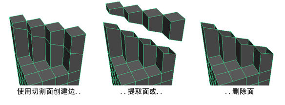

可以使用“切割面工具”(Cut Faces Tool)(“网格工具 > 切割面工具”(Mesh Tools > Cut Faces Tool))在一次操作中分割多个多边形面。该工具还可在一次操作中分割多个多边形网格的多边形。
使用“切割面工具”(Cut Faces Tool),可以执行以下操作:
- 将边添加到希望曲面上有更多弯曲的地区,如角色的肘部或膝盖。
- 对模型切片并删除一部分 - 此操作类似于布尔差集。
- 通过切去一部分,沿镜像轴创建清理边来准备用于镜像的模型。

- 可以启用“删除切割面”(Delete cut faces)以删除切割一侧的面,或启用“提取切割面”(Extract cut faces)沿切割边断开切割面。
- 在视图窗口中拖动一条线来定义切割平面。 启用“删除切割面”(Delete cut faces)选项后,虚线将显示哪边将被删除。
