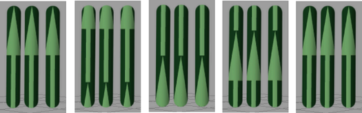

设置间距、扭曲和/或纹理流动画
如果管上应用了间距、扭曲和/或纹理,可以设置图案动画,它们会沿管长度创建“流动”或循环,就如在末端连接管一样。
通过设置间距流动画,可以创建降雨等效果。通过设置扭曲流动画,可以获得螺旋效果。下图显示了一个纹理(从根流到尖端的一个完整循环)。
创建/生成间距、扭曲和纹理流

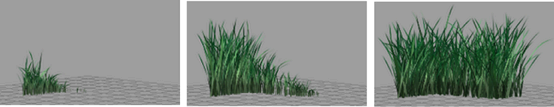

设置均匀管生长动画
可以沿同时生成的笔划路径设置管动画,如同它们全部都同时“生长”一样。当管生长时,任何已应用到管的间距、扭曲或纹理将沿管长度流动。
设置所有同时沿笔划生长管的动画

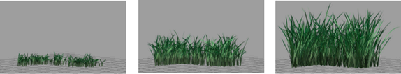

设置生长模拟动画
可以设置生长模拟动画。笔划开头的“已生长”管开始在笔划路径开头生长,并继续作为新管沿路径以步数生长。当管生长时,任何已应用到管的间距、扭曲或纹理将沿管长度流动。
设置所有生长模拟动画

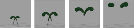

设置管消亡动画
可以设置出生和消亡时间来定义动画中的管开始生长的时间以及开始消失的时间,从而设置特殊效果动画,如管从笔划路径“爆炸”。
当动画到达消亡时间时,管根部的分段将消失(或消亡),同时继续在管尖端添加分段。当管达到其寿命时,分段将继续从根部到尖端开始消失,直到管完全消失。
设置管消亡动画
