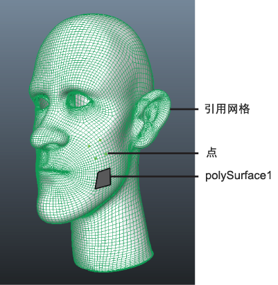

在场景中,按住
的同时,将光标移动到点上方。
“四边形绘制”(Quad Draw)
工具进入面预览模式,可能的面以绿色亮显。
这有助于预览面,因为一组点可能有许多种面组合。
使用
单击面预览。
已创建名为 polySurface1 的新曲面。
提示:
选择
“着色 > 着色对象上的线框”(Shading > Wireframe on Shaded)
叠加引用网格上的线框。
