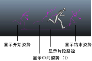

使用片段重影来表示场景视图中的动画片段时,可以更改片段重影的显示方式。默认情况下,在显示片段重影(显示片段重影)时,会显示第一个和最后一个片段帧的重影姿势,并在两个姿势之间显示一条实线,以显示动画的轨迹。

  2. “属性编辑器”(Attribute Editor) clipGhostShape 选项卡中,按以下方式更改任意“片段重影形状属性”(Clip Ghost Shape Attributes)
    • 使用“显示开始姿势”(Show Start Pose)“显示结束姿势”(Show End Pose)禁用第一个和最后一个姿势重影的显示。
    • 要显示其他片段姿势(除默认的第一个和最后一个帧以外),请启用“显示中间姿势”(Show Intermediate Poses)。在“中间姿势”(Intermediate Poses)字段中设置要显示的姿势的数量。
    • 要禁用姿势之间显示的用于指示片段轨迹的线,请禁用“显示片段路径”(Show Clip Path)
