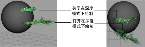

在深度模式下绘制(Paint at depth)
“在深度模式下绘制”(Paint at depth)处于禁用状态时,绘制深度值会在您将笔刷拖动到场景中时发生更改。如果笔划有管,则管将从绘制的曲面上“增长”。这是默认设置。
“在深度模式下绘制”(Paint at depth)处于启用状态时,笔划深度值将在您首次单击笔刷时确定,然后固定为该值。如果笔划有管,则管每步将从垂直于路径的平面上“增长”。这有助于创建想要管从路径中长出的效果(例如,喷泉、烟囱中的烟雾或尾部)。“Paint Effects 工具”(Paint Effects Tool)光标会发生更改,将垂直于法线投射到视图中,以表示您正在绘制深度。
该设置无法在绘制笔划后更改。

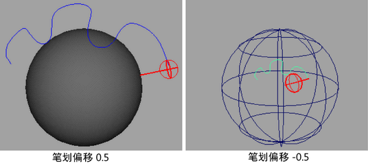

曲面偏移(Surface offset)
设置下一个笔划偏移和其上绘制笔划的对象或平面之间的所需距离(以世界单位表示)。偏移笔划与平移笔划不同。偏移笔划时,笔划将创建为垂直于笔划路径并与笔划路径保持统一距离,因此如果曲面是凸面,笔划将大于笔划路径。同样,如果曲面是凹面,笔划将小于笔划路径。光标将发生更改以反映置换值。
提示:
使用 M 热键(“热键编辑器”(Hotkey Editor)“笔刷工具”下的“ModifyDisplacement”)可以交互式更改笔划偏移。有关其他“Paint Effects”热键的信息,请参见使用默认“Paint Effects”热键
该设置可以在绘制笔划后更改。有关详细信息,请参见修改现有笔划
