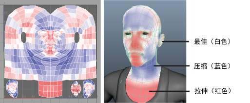

使用扭曲着色器可以轻松确定拉伸或压缩的 UV。通过颜色反馈可以可视化扭曲错误:红色面指示拉伸,蓝色面指示压缩,而白色面指示最佳 UV。

    扭曲区域将相对于 UV 空间中的纹理区域进行着色。
