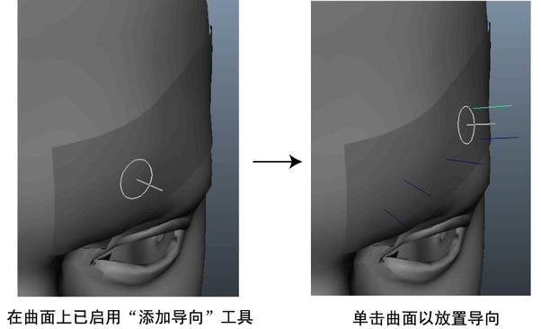

    将光标悬停在选定曲面上时,将显示一个圆形图标,表示您可以向该几何体区域添加导向。
  3. 单击曲面以放置导向。
    注: 若要增大或减小“添加导向”(Add Guide)工具的半径,请按住 B 键拖动。
    导向将显示在选定网格的曲面上。
