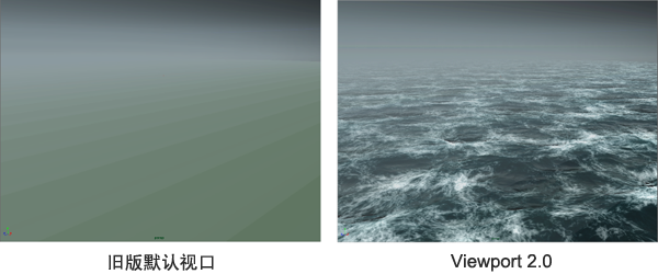

Viewport 2.0 支持 Maya 中的所有公用工作流。此外,“Viewport 2.0”可提供“旧版默认视口”(Legacy Default Viewport)中没有的功能;例如,环境光遮挡和抗锯齿等视口效果。Viewport 2.0 中的照明保真度和材质也大大改进。此外,它提供更好的多边形和细分效果,并通过使用顶点动画缓存和 GPU 实例化等功能,提高了场景性能。
在此场景中,将“海洋着色器”(Ocean Shader)应用到了平面。在“旧版默认视口”(Legacy Default Viewport)和“Viewport 2.0”中工作的差异如下所示。
