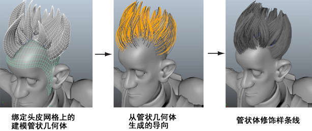

您可以使用管状多边形网格定义默认样条线头发修饰的形状。XGen 会从已建模的管状体对象的形状生成导向。然后,您可以预览修饰的默认样条线,再隐藏管状体对象。
若要使用多边形管状体对象,请确保它们在两端是闭合的,而且没有内部边界边。

确保管状几何体和绑定网格的曲面之间没有间隙。管状几何体的边可以与绑定网格相交,但它们不应穿透其曲面并伸展到曲面以下。此外,请确保管都不重叠。否则会导致管状体修饰生成的区域贴图出现问题。

管状几何体生成的导向会在场景中显示。预览“描述”(Description)以查看样条线。
XGen 还会基于管状体的示意图(通过管状体生成的导向)创建区域贴图。
