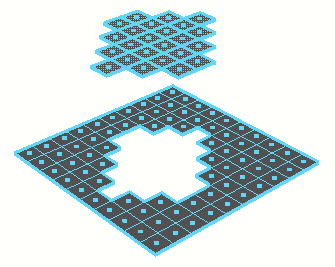

您可以选择面,然后使用网格 > 提取(Mesh > Extract)功能将其与多边形网格断开。提取操作通过基于当前选择复制相应的边和顶点来移除多边形。
您可以将提取的面置于同一网格对象内的新壳中,或者使用提取的面创建新的多边形网格。

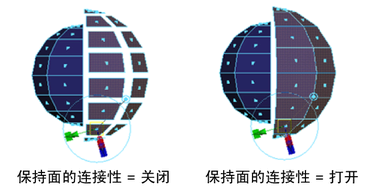

“保持面的连接性”(Keep Faces Together)选项用于控制“提取”(Extract)处理相邻面的边的方式。启用“保持面的连接性”(Keep Faces Together)时,面将扩展,以使其边保持连接。禁用“保持面的连接性”(Keep Faces Together)时,会将边断开。
禁用“保持面的连接性”(Keep Faces Together)选项且启用“分离提取的面”(Separate extracted faces)设置时,每个面都成为单独的网格。
