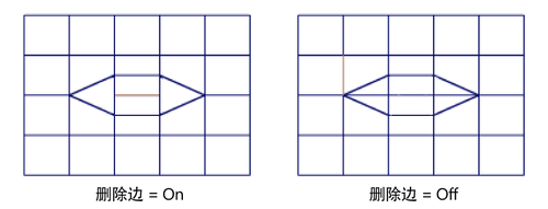

删除边(Delete edge)
在部分内部循环边上偏移边时,在循环的两端创建的新多边形可以是三边的多边形。启用“删除边”(Delete edge)后,会删除循环的开始边和结束边,以在网格上保持四边拓扑。启用“工具完成”(Tool Completion) -“自动”(Automatically)选项后,“删除边”(Delete edge)选项将不可用。

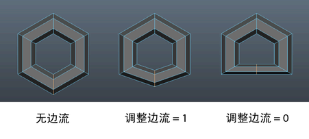

调整边流(Adjust Edge Flow)
在插入边之前,输入值或调整滑块以更改边的形状。
“调整边流”(Adjust Edge Flow)设置为 1 可变换边的曲面曲率以遵循周围网格的曲率。设置为 0 时,选定的边将移动到附近其他边的中间,从而形成平面。

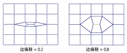

边偏移(Edge offset)
仅当将“偏移循环边”(Offset Edge Loop)设定为用作动作时,“边偏移”(Edge offset)才可用。该选项可确定在选定边的两个相邻边上放置偏移边的距离。“边偏移”(Edge offset)单位基于选定边和两侧的相邻边之间距离的百分比。例如,将“边偏移”(Edge offset)设定为 0.5(默认值)可将偏移边放置在选定边和原始相邻反向边的中间。

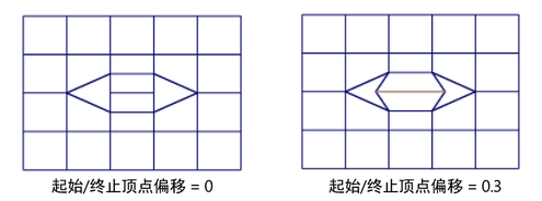

开始/结束顶点偏移(Start/end vertex offset)
确定两个顶点在选定边(或循环边中一系列连接的边)两端上的距离将从选定边的原始位置向内偏移还是向外偏移。默认偏移为 0。“开始/结束顶点偏移”(Start/end vertex offset)单位基于选定边长度的百分比。
使用“属性编辑器”(Attribute Editor)“通道盒”(Channel Box)通过编辑“PolyDuplicateEdge 节点”(PolyDuplicateEdge node)可以编辑这两个偏移属性。

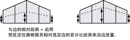

与边的相对距离(Relative distance from edge)
如果将“保持位置”(Maintain position)设定为“与边的相对距离”(Relative distance from edge)(默认),则会基于沿选定边的百分比距离沿选定边定位点预览定位器。例如,如果单击选定边并将其拖动到沿选定边约一半距离的位置,则线预览定位器将大概显示在其他所有沿选定环形边的所有其他条边的中间位置。

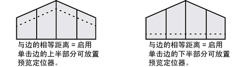

与边的相等距离(Equal distance from edge)
如果将“保持位置”(Maintain position)设定为“与边的相等距离”(Equal distance from edge),则点预览定位器将基于单击第一条边的位置沿选定边在绝对距离处进行定位。当边的长度可变性较大时,该工具将使用最短的边来确定预览定位器可以移动的最大距离。如果希望在从现有边的特定距离处插入新边,则可以使用该选项。例如,在要控制可能要在网格上执行的任何后续边折痕的情况下。
注:
预览定位器可以移动的距离受相关环形边上最短边的长度限制。如果定位器快速捕捉到两个边中的任意一边,则可能会指示环形边中限制定位的一条较短的边。
