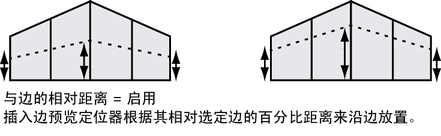

与边的相对距离(Relative distance from edge)
“保持位置”(Maintain position)设定为“与边的相对距离”(Relative distance from edge)(默认)时,会基于选定边上的百分比距离,沿着选定边放置点插入边预览定位器。例如,如果单击并将选定边拖动到沿选定边约一半的位置,那么点预览定位器将会显示在沿选定环形边的所有其他边之间约一半的位置。

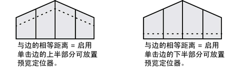

与边的相等距离(Equal distance from edge)
“保持位置”(Maintain position)设定为“与边的相等距离”(Equal distance from edge)时,将沿着选定边按照基于单击第一条边的位置的绝对距离放置点插入边预览定位器。如果各个边的长度差异很大,则该工具会使用最短的边来确定预览定位器可以移动的最大距离。如果希望在从现有边的特定距离处插入新边,则可以使用该选项。例如,在要控制可能要在网格上执行的任何后续边折痕的情况下。
注:
预览定位器可以移动的距离受相关环形边上最短边的长度限制。如果定位器快速捕捉到任一条边,则可能表示它是环形边中较短的边,即限制放置的边。

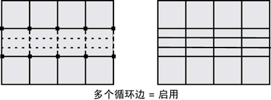

多个循环边(Multiple edge loops)
根据“循环数”(Number of loops)设置中指定的数量,沿选定边插入多个等距循环边。无法手动重新定位多个循环边。启用“多个循环边”(Multiple edge loops)时,保持位置设置不可用。
注:
选择“多个循环边”(Multiple edge loops)选项时,附加属性将在“polySplitRing 节点”(polySplitRing node)上变得可用,用来修改循环边的 3D 轮廓。有关详细信息,请参见下文的修改循环边的 3D 轮廓
使用相等倍增(Use Equal Multiplier)
请参见修改循环边的 3D 轮廓
循环数(Number of loops)
启用“多个循环边”设置时指定要创建的循环边数量。默认设置为 2。“循环数”(Number of loops)设定为 1 时,将在边之间的中间点位置插入单个循环边。

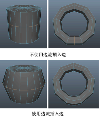

使用边流插入(Insert with edge flow)
可以插入遵循周围网格曲率的循环边。默认情况下此选项已禁用,但可以在标记菜单 ( + + ) 中切换“边流”(Edge Flow)
提示: 若要使用边流快速插入循环边,请暂时激活“使用边流插入”(Insert with edge flow),方法是按住 并单击要沿网格插入一组新边处的边。请参见插入循环边
注: 此功能不支持多个循环边。启用“多个循环边”(Multiple edge loops)时,将自动禁用“使用边流插入”(Insert with edge flow)
调整边流(Adjust Edge Flow)
在插入边之前,输入值或调整滑块以更改边的形状。
“调整边流”(Adjust Edge Flow)设置为 1 可变换边的曲面曲率以遵循周围网格的曲率。设置为 0 时,这些边将移动到附近其他边的中间,从而形成平面。
