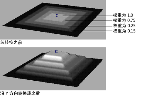

通过使用“组件编辑器”(Component Editor),可以直接修改各个簇权重的值。也可以绘制簇权重。
通过使用“绘制簇权重工具”(Paint Cluster Weights Tool)在簇的曲面上进行绘制,可以简单地设定簇权重。虽然可以首先变换簇,然后在曲面上绘制权重,由于“绘制簇权重工具”(Paint Cluster Weights Tool)提供颜色反馈,所以您可在变换簇之前知道簇的哪些部位具有不同的权重。权重显示为一系列的灰度值,灰度值为 1 和 0 时,权重分别显示为白色和黑色。请参见绘制簇权重工具。

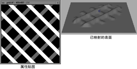

通过使用“绘制簇权重工具”(Paint Cluster Weights Tool),可以相对 UV 将属性值映射到曲面顶点上。工具的设置将应用于使用映射值的簇顶点。
在下列示例中,请注意,只有簇将受到贴图的影响。
有关贴图的详细信息,请参见贴图属性。
