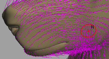

将鼻子光秃化
  1. 选择构成鼻子的曲面。
  2. 选择“毛发 > 绘制毛发属性工具”(Fur > Paint Fur Attributes Tool) >
  3. “绘制毛发属性工具设置”(Paint Fur Attributes Tool Settings)窗口中,从“毛发属性”(Fur Attribute)下拉列表选择“光秃度”(Baldness)
  4. “工具设置”(Tool Settings)编辑器中,将“值”(Value)设定为 0。
  5. 推拉鼻子并小心地将毛发绘制掉。
更改鼻口部周围的毛发长度
  1. 选择身体曲面。
  3. “绘制毛发属性工具设置”(Paint Fur Attributes Tool Settings)窗口中,从“毛发属性”(Fur Attribute)下拉列表选择“长度”(Length)
  4. “工具设置”(Tool Settings)编辑器中,将“值”(Value)设定为小于 1(小的程度取决于所需毛发短的程度)。
  5. 在口鼻部周围绘制以缩短毛发。

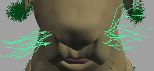

添加胡须
使用该方法可以将胡须添加到模型。
添加胡须
  1. 选择待放置胡须的曲面。
  2. 选择“毛发 > 附加毛发描述”(Fur > Attach Fur Description) > “新建”(New)
  3. “通道盒”(Channel Box)“输入”(INPUTS)区域中,选择毛发反馈并将名称从 FurDescription1 更改为有意义的名称(例如,whiskers)。
  4. 减少胡须数量:
    • 选择待放置胡须的曲面(不是反馈)。
    • 选择“毛发 > 绘制毛发属性工具”(Fur > Paint Fur Attributes Tool) >
    • “绘制毛发属性工具设置”(Paint Fur Attributes Tool Settings)窗口中,从“毛发属性”(Fur Attribute)下拉列表选择“光秃度”(Baldness)
    • “工具设置”(Tool Settings)编辑器中,将“绘制操作”(Paint Operation)设定为“替换”(Replace),将“值”(Value)设定为 0,然后单击“整体应用”(Flood)按钮。所有毛发将消失。
    • “值”(Value)重新设定为 1。
    • “笔划”(Stroke)区域中,启用“反射”(Reflection)(通常是 X)。
    • 将胡须重新绘制到口鼻部。

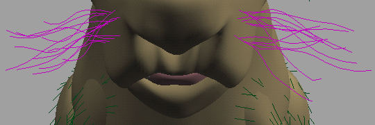

  5. 使新毛发描述看起来更像胡须:
    • 选择胡须反馈,然后在“通道盒”(Channel Box)中,将“毛发精确度”(Fur Accuracy)设定为 1。
    • 选择毛发 > 编辑毛发描述(Fur > Edit Fur Description) > “FurDescriptionName”,以打开“属性编辑器”(Attribute Editor)
    • “长度”(Length)值设定为 0.8,将“根部卷曲”(Base Curl)值设定为 0.9,将“尖端卷曲”(Tip Curl)值设定为 0。
    • “扭曲度”(Scraggle)值设定为 0.3,将“扭曲频率”(Scraggle Frequency)值设定为 2.0。
    • “极面”(Polar)值设定为 0.75。
    • 转到“细节”(Details)区域。
    • 转到“长度”(Length)区域并将“噪波振幅”(Noise Amplitude)值设定为 0.5。
    • 转到“极面”(Polar)区域并将“噪波振幅”(Noise Amplitude)值设定为 0.2。

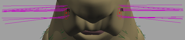

  6. “极面”(Polar)值会因为曲面的 UV 方向,使胡须在一侧向下生长,在另一侧向上生长。若要解决此问题,请执行以下操作:
    • 选择胡须附加到的曲面。
    • “绘制毛发属性工具设置”(Paint Fur Attributes Tool Settings)窗口中,从“毛发属性”(Fur Attribute)下拉列表选择“极面”(Polar)
    • “工具设置”(Tool Settings)编辑器中,将“绘制操作”(Paint Operation)设定为“替换”(Replace),将“值”(Value)设定为 0.25。
    • “笔划”(Stroke)区域,禁用“反射”(Reflection)
    • 对胡须向上生长的口鼻一侧进行绘制。

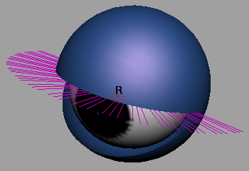

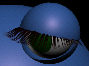

添加睫毛
使用该方法可以将睫毛放置在眼睑上。
添加睫毛
  1. 选择待放置睫毛的曲面。
  3. “通道盒”(Channel Box)“输入”(INPUTS)区域中,选择毛发反馈并将名称从 FurDescription1 更改为有意义的名称(例如,eyelashes)。
  4. 将曲面上的“U 向采样数”(U Samples)“V 向采样数”(V Samples)设定为较高值,以便可以更精确地绘制毛发。
  5. 减少睫毛数量:
    • 选择待放置睫毛的曲面。
    • “工具设置”(Tool Settings)编辑器中,将“绘制操作”(Paint operation)设定为“替换”(Replace),将“值”(Value)设定为 0,然后单击“整体应用”(Flood)按钮。
  6. 将睫毛重新绘制到眼睑。
    • “值”(Value)重新设定为 1 并沿边小心绘制睫毛。

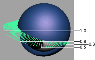

  7. 将睫毛修剪为所需形状:
    • 以渐进方式绘制长度值,例如边上为 0.3,然后 0.5、0.8,中心最长睫毛为 1.0。
    • 将值设定为 1,将“操作”(Operation)设定为“平滑”(Smooth),然后“整体应用”(Flood),直到睫毛长度看起来平滑。

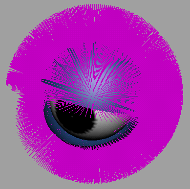

  8. 使新毛发描述看起来更像睫毛:
    • 选择睫毛反馈,然后在“通道盒”(Channel Box)中,将“毛发精确度”(Fur Accuracy)设定为 1。
    • 选择毛发 > 编辑毛发描述(Fur > Edit Fur Description) > “FurDescriptionName”,打开“属性编辑器”(Attribute Editor)
    • “长度”(Length)值设定为 0.8,将“根部卷曲”(Base Curl)值设定为 0.9,将“尖端卷曲”(Tip Curl)值设定为 1。
    • 转到“长度”(Length)区域,将“贴图倍增”(Map Multiplier)设定为 1.2,将“噪波振幅”(Noise Amplitude)值设定为 0.325。
    • 转到“极面”(Polar)区域并将“噪波振幅”(Noise Amplitude)值设定为 0.0325。
    • 转到“根部卷曲”(Base Curl)区域并将“噪波振幅”(Noise Amplitude)值设定为 0.05。
    • 转到“尖端卷曲”(Tip Curl)区域并将“噪波振幅”(Noise Amplitude)值设定为 0.115。
