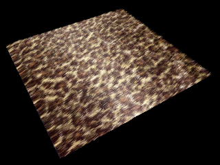

也可以为每个属性导入值贴图。由于无法在毛发上绘制颜色属性,映射技术对于将多种颜色应用于毛发(例如,豹蒙皮)非常有用。可以使用“3D 绘制工具”(3D Paint Tool)创建颜色属性贴图,并通过拖放由“3D 绘制工具”(3D Paint Tool)生成的切换节点将该贴图映射到“基础颜色”(Base Color)“尖端颜色”(Tip Color)属性。有关详细信息,请参见将多个纹理应用于多曲面对象。由于毛发只能使用简单的文件纹理贴图,因此必须“烘焙”导入的每个纹理,以将其转化为文件纹理。

将多个纹理应用于多曲面对象
假设使用“3D 绘制工具”(3D Paint Tool)为豹模型创建了一个斑纹式颜色纹理,并希望将其映射到豹的附加毛发描述的“基础颜色”(Base Color)“尖端颜色”(Tip Color)属性中。构成模型的每个曲面具有单独的文件纹理。若要将每个文件纹理映射到“基础颜色”(Base Color)“尖端颜色”(Tip Color),需要一种方式来为纹理选择相应的曲面。
