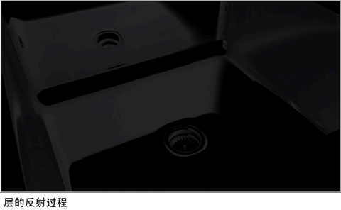

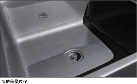

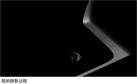

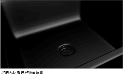

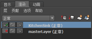

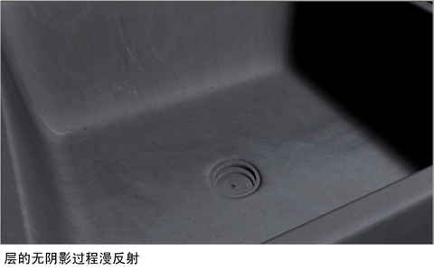

该场景中存在名为 KitchenSink 的渲染层,其中包括一个水槽和一个聚光灯。水槽有一个应用于它的“Phong”着色器,且启用了聚光灯的“使用光线跟踪阴影”(Use Ray Trace Shadows)属性。使用下面的简单工作流从该层获取漫反射、反射、阴影和镜面反射过程。

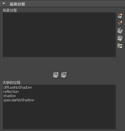

 按钮,以创建新的渲染过程。将显示“创建渲染过程”(Create Render Passes)窗口。
按钮,以创建新的渲染过程。将显示“创建渲染过程”(Create Render Passes)窗口。 默认情况下,创建选定的过程之后,还会立即为每个层创建美景过程。
 按钮将这些过程移动到“关联的过程”(Associated Passes)区域。这使得这些过程对当前层可用。
