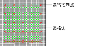

    UV 晶格操纵器会显示在目标 UV 上及其周围。
  8. 通过单击晶格边或控制点,可以选择影响想要操纵的 UV 区域的这些晶格边或控制点。

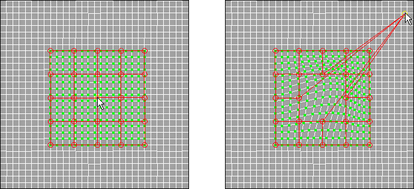

    按住 Shift 键 (),并单击晶格边或控制点以从选择中包含或移除它们。
  9. 拖动选定的晶格边或控制点以变形目标 UV 的布局。
