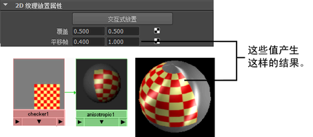

覆盖(Coverage)
指定纹理贴图覆盖的曲面比率。对于 NURBS 曲面而言,有效范围是 0 到 + 无限。值 1(默认)将在 U 或 V 方向上覆盖整个曲面。
例如,若要覆盖一半曲面,则应将 U 和 V 方向上的值都设定为 0.5。
平移帧(Translate Frame)
“平移”(Translate)属性将纹理贴图放置于曲面上,并沿曲面移动覆盖区域。范围是 - 无限到 + 无限。

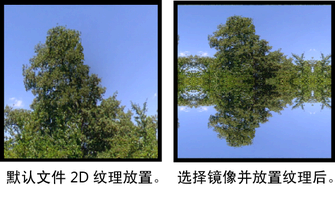

U 向镜像(Mirror U)V 向镜像(Mirror V)
仅当“U 向重复”(U Repeat) 或“V 向重复”(V Repeat) 属性值大于 1 时才适用。分别在 U 方向和 V 方向进行镜像。启用后,将对重复区域进行镜像 - 图像行显示为自身的镜像图像。这有助于掩饰重复区域之间的接缝效果。

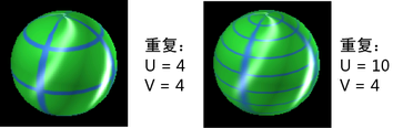

UV 向重复(Repeat UV)
指定纹理贴图在覆盖区域内沿 U 或 V 方向(根据纹理)映射的副本数量。默认情况下,Maya 映射纹理的一个副本。大于 1 的值将导致在同一覆盖区域中显示更多贴图副本。小于 1 的值将导致仅显示贴图的部分。
