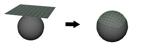

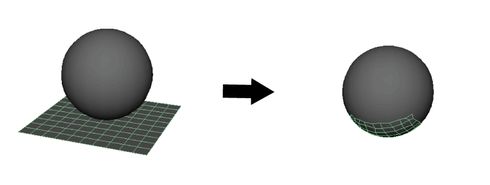

- 在“建模工具包”(Modeling Toolkit)窗口中,选择“编辑 > 收缩包裹选择”(Edit > Shrinkwrap Selection)。 包裹器网格会自动捕捉到目标网格的曲面。  包裹器网格的放置决定了要折绕的目标网格部分。在下面的示例中,球体被放置在世界坐标系原点。平面将折绕到球体的不同部位,具体取决于其原始位置:
