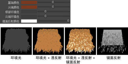

仅毛发的“根部环境色”(Base Ambient Color)和“尖端环境色”(Tip Ambient Color)在最终颜色计算中使用。
“根部环境色”(Base Ambient Color)和“尖端环境色”(Tip Ambient Color)值会分别添加到“基础颜色”(Base Color)和“尖端颜色”(Tip Color)值。
“根部环境色”(Base Ambient Color)和“尖端环境色”(Tip Ambient Color)值会分别添加到“基础颜色”(Base Color)和“尖端颜色”(Tip Color)值,且“镜面反射”(Specular)值会根据“镜面反射锐度”(Specular Sharpness)添加到头发。
仅对毛发的镜面反射光(高光)进行渲染。

定义毛发基础的根部环境色。该颜色会添加到“基础颜色”(Base Color)以生成环境光的效果。使用滑块来调整该值。单击“根部环境色”(Base Ambient Color)框并从“颜色选择器”(Color Chooser)选择根部环境色。
此选项仅在选定的“灯光模型”(Light Model)包括“环境光”(Ambient)时有效果。
真实环境光不会影响毛发颜色。在 Maya 中,具有设置为 0 的“环境光明暗处理”(Ambient Shade)属性的环境光是真正的环境光。如果环境光的“环境光明暗处理”(Ambient Shade)属性大于 0,则灯光不影响毛发颜色。
默认情况下,“根部环境色”(Base Ambient Color)为黑色(值为 0),表示“基础颜色”(Base Color)不受影响。使“根部环境色”(Base Ambient Color)(增加颜色值)变亮时,“基础颜色”(Base Color)会变得更亮。

在毛发上定义反光高光的颜色。使用滑块调整镜面反射度的值。单击“镜面反射颜色”(Specular Color)框并从“颜色选择器”(Color Chooser)中选择镜面反射颜色。
此选项仅在选定的“灯光模型”(Light Model)包括“镜面反射”(Specular)时有效果。
使用“贴图”(Map)按钮  来将文件纹理映射到镜面反射颜色。如果应用的贴图不是文件纹理,则必须烘焙贴图以将其转换为文件纹理。请参见烘焙属性。
如果渲染的毛发过于明亮,则减少“镜面反射颜色”(Specular Color)的值,并尝试“镜面反射锐度”(Specular Sharpness)。

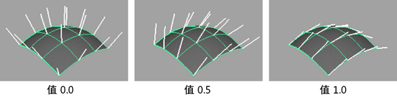

旋转有关曲面 V 轴上的毛发。可以使用“极面”(Polar)和“倾斜度”(Inclination)实现几乎任何毛发角度,所以近在毛发弯曲且需要展开弯曲毛发时使用该选项。使用以下设置作为指南:
-90 度旋转。
不旋转。该设置为默认设置。
90 度旋转。
在以下示例中,倾斜度设置为 0。

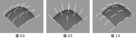

旋转关于曲面法线的毛发。使用以下设置作为指南:
-180 度旋转。
不旋转。该设置为默认设置。
180 度旋转。
如果倾斜度设置为 0,且根部卷曲、尖端卷曲和侧滚设置为 0.5,则毛发实际在曲面法线上,所以更改极面设置将没有明显效果(因此“梳理”没有明显效果)。有关梳理的详细信息,请参见梳理毛发。

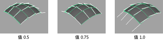

在以下示例中,“倾斜度”(Inclination)设置为 1.0。

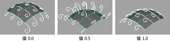

在毛发根部定义卷曲数量。毛发尖端不受该值影响。使用以下设置作为指南:
半圆卷曲至一侧。
没有卷曲。
半圆卷曲到另一侧。
在毛发尖端定义卷曲数量。毛发根部不受该值影响。使用以下设置作为指南:
半圆卷曲至一侧。
没有卷曲。
半圆卷曲到另一侧。

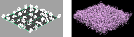

对于卷曲效果,使根部卷曲和尖端卷曲值大于 1。请参见根部卷曲。

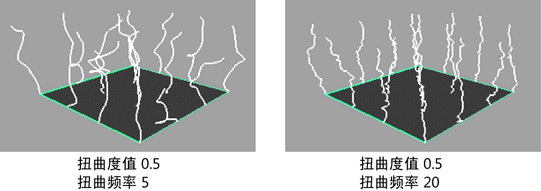

定义更改头发每个长度的量。值越大,沿头发每个长度的更改越多(头发会变形更多)。
您可能需要增加“分段”(Segments)数以精确地反映由高频率产生的细节。请参见分段。

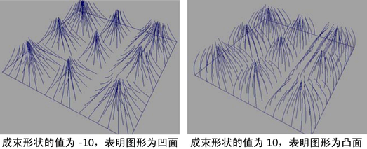

吸引到束中心时控制头发曲线的形状。负值创建凹形状,正值创建凸形状。范围在 -10 到 10 之间。

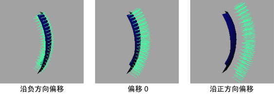

定义从所附着到的曲面中偏移的毛发描述数量(使用世界单位)。当“偏移”(Offset)值为 0 时,毛发根部的头发开始从曲面增长。值小于零时,根开始从曲面内部增长。该值大于零时,根开始从曲面外部增长。可以对“偏移”(Offset)进行绘制、贴图和设置动画。
