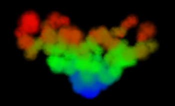

  5. 播放场景,并进行渲染。
    将看到随粒子年龄的增加由渐变上纹理的粒子颜色。

  7. 启用“UV 反向输出”(Inverse Out Uv),并重新渲染。
    会反转颜色,颜色将从蓝色变为绿色再变为红色,而不是粒子从红色变为绿色再变为蓝色。

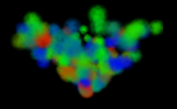

  11. “UV 向躁波”(Noise UV)设置为 1.0 和 1.0,并重新渲染。
    会将躁波应用到在红色、绿色和蓝色粒子中创建随机度的渐变的放置。

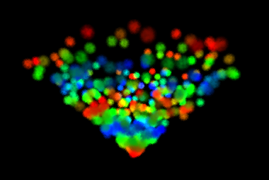

  16. “输出 UV 类型”(Out Uv Type)更改为“绝对年龄”(Absolute Age),并设定规格化值 1。
  17. 回放,播放大约 100 帧,然后进行渲染。
    请注意,粒子会随其年龄增大而多次循环渐变。
