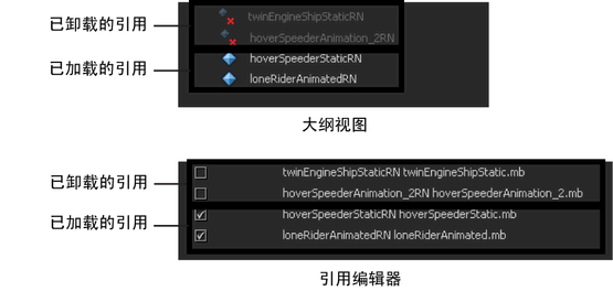

打开的父场景引用子场景后,该子场景的内容将放置在内存中并显示在场景中。被引用文件的这种初始状态称为已加载。可以同时在打开的父场景中加载其他子场景。如果被引用场景已卸载,则引用的子场景和父场景之间的连接将暂停,并在内存中不再加载被引用场景文件的内容。您可以从打开的父场景文件内加载、卸载或重新加载引用的子场景。
您可以从大纲视图(Outliner)或引用编辑器(Reference Editor)加载和卸载引用。请参见加载和卸载文件引用。

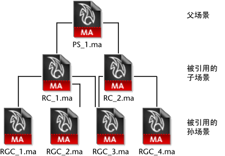

父场景可以引用其他父场景,以创建嵌套引用层次。父场景可以根据其在文件引用层次中的相对位置,引用其他文件,也作为另一父场景的被引用子场景。发生这种情况时,子场景文件称为孙场景文件。由父场景、子场景及其他孙场景文件组成的这一层次引用称为多级引用。
多级引用的层次是对大型场景中显示复杂性的多个组件和层级进行分段的一种方法。请参见文件层次集合。
