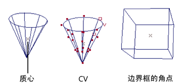

应用力于(Apply Force At)
显示一个菜单,允许设定力是否在刚体的质心、边界框的角或 CV 和顶点影响刚体。
质心(Center of Mass)
力应用于质心的单个位置上。该刚体不会赋予任何扭矩。
边界框(Bounding Box)
力应用于对象边界框的八个角上。这是默认设置。若要查看对象的边界框,请从工作区窗格上方的菜单中选择“着色 > 边界框”(Shading > Bounding Box)
顶点或 CV (Vertices or CVs)
力应用于多边形对象的每个顶点或 NURBS 曲面的每个 CV 上。这是运行速度最慢、但效果最精确的选择。

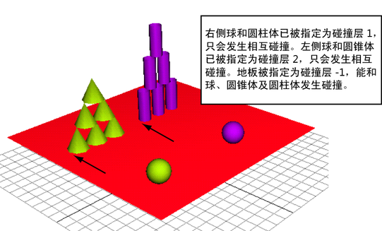

碰撞层(Collision Layer)
可以使用碰撞层来创建相互碰撞的对象专用组。只有碰撞层编号相同的刚体才会相互碰撞。
例如,假定四个对象相互靠近移动,但需要其中某一对象能够在不发生碰撞的情况下穿过其他对象。可以为非碰撞对象指定另一不同的碰撞层编号。
通过将不碰撞的刚体放置在另一不同的碰撞层,可以减少碰撞处理的时间。
碰撞层 -1(减去 1)中的刚体将与解算器中的所有刚体发生碰撞,无论其碰撞层编号如何。

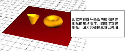

碰撞(Collisions)
禁用时,刚体不会与场景中的任何对象发生碰撞。
