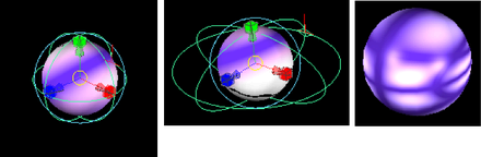

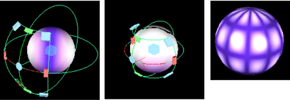

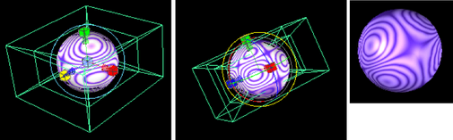

从下拉列表中选择投影类型可以显示七个投影操纵器。
不使用投影类型。
默认的“投影类型”(Proj Type)。将纹理放置在平面表面上,并将其投影到对象上。
将纹理放置在球体内,并将其投影到对象上。

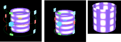

将纹理放置在圆柱体内,并将其投影到对象上。
将纹理放置在球内,并将其投影到对象上。例如,Maya 投影纹理的方式就像绕棒棒糖拉动糖果包装纸一样。-z 极上有一个映射收缩点,与球形和圆柱形映射中的 +y 和 -y 极上的两个收缩点相对。

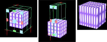

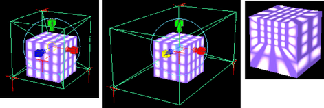

将投影表面定义为长方体。Maya 将图像放置在每个平面上,并将它们投影到对象上。

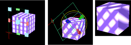

沿曲面法线的最大方向所定义的轴挤出纹理。纹理的投影方式很像绕圆弧拉动织物。
