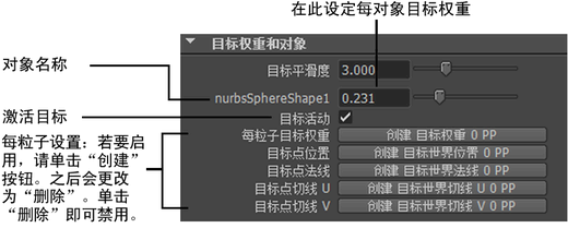

“属性编辑器”(Attribute Editor)中更改“目标权重”(goal weight)
  1. 请选择受目标影响的粒子(或柔体粒子)。
  2. 显示“属性编辑器”(Attribute Editor)
  3. 打开“目标权重和对象”(Goal Weights and Objects)区域。
    目标权重位于目标对象的名称旁边。更改该权重以应用于整个对象。
    (如果更改每粒子的任何设置,则该目标权重将不再适用。)

  3. “属性编辑器”(Attribute Editor)的粒子系统节点中,转到“目标权重和对象”(Goals Weights and Objects)区域,并为所需的目标对象单击“创建 goalWeightNPP”(Create goalWeightNPP)按钮。
