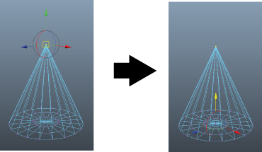

将自定义枢轴捕捉到组件
将自定义枢轴的位置捕捉到组件
单击操纵器的中心控制柄。
按住 Shift 键并单击组件。
将自定义枢轴的方向捕捉到组件
按住 Ctrl 键并单击组件。
将自定义枢轴的位置和方向捕捉到组件
单击组件。
沿单个轴捕捉自定义枢轴的位置
选择自定义枢轴操纵器上的一个轴控制柄(X、Y、Z)。
按住 Shift 键并单击组件。
枢轴的位置将沿选定的轴捕捉到选定的组件。
