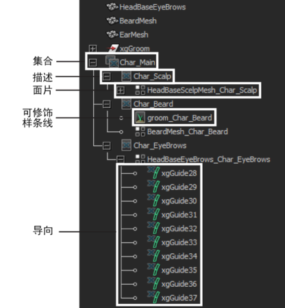

如果您创建了一个新描述,但是场景中没有集合,XGen 将创建一个集合。Maya 会将集合另存为 XGEN 文件。集合文件存储有关包含的描述的信息,例如属性值、Ptex 贴图位置、面片绑定和导向的面 ID 以及渲染设置。集合是 XGen 层次中最高级别的元素,可以包含以下内容:
XGen 层次显示在“大纲视图”(Outliner)中,如下所示:
集合不包含属性,但是您可以更改 XGEN 集合文件及其关联描述文件的文件路径(请参见集合)。
