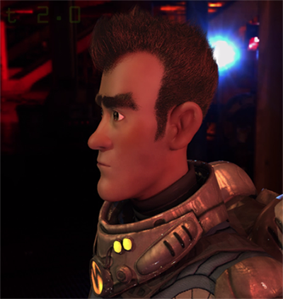

XGen 是以任意数量的随机或均匀放置的基本体填充多边形网格曲面的几何体实例化器。XGen 能够以程序方式创建和设计角色的头发、毛发和羽毛。就布景而言,XGen 可实现快速填充大规模环境,包括草原、森林、岩石地形和碎屑轨迹。
